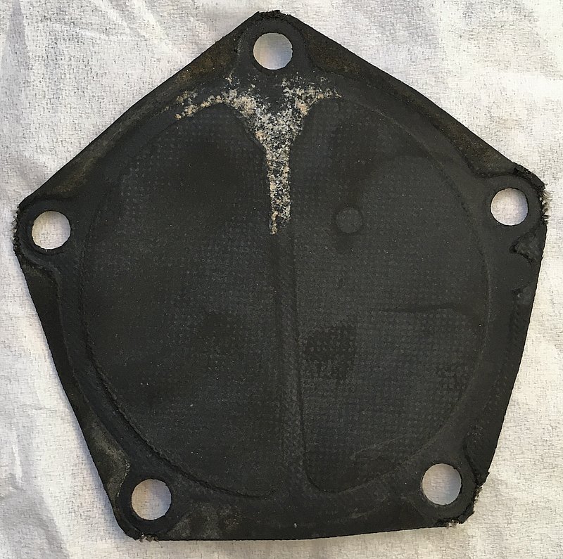

Hallo zusammen,
nach Problemen mit dem vorderen Zylinder, Fehlzündungen und stottern.
Und das ab Samstag den späten Nachmittag beim VX-Treffen.
Das hatte sich zwar am Sonntag auf der Rückfahrt wieder beruhigt ist aber trotzdem nicht normal.
Deswegen habe ich die Benzinpumpe ausgebaut und zerlegt.
Die alte schwarze Dichtungen sieht tatsächlich nicht mehr gut aus.
Und die Dichtungen an den Deckeln sind natürlich auch nicht mehr zu gebrauchen.
Scheinbar gibt den Reparatursatz zur Zeit nur in Übersee.
Deswegen meine Frage an euch wer hat einen liegen und stellt mir diesen zur Verfügung?

Hallo zusammen,
hier ein kleines Update zum Thema.
Als Übergangslösung hatte ich erst einmal die alten Membranen so gut wie möglich gereinigt und neue Papierdichtungen ausgeschnitten.
Das Funktioniert einwandfrei und macht bis jetzt keine Probleme.
Ist für mich aber keine Dauerlösung.
