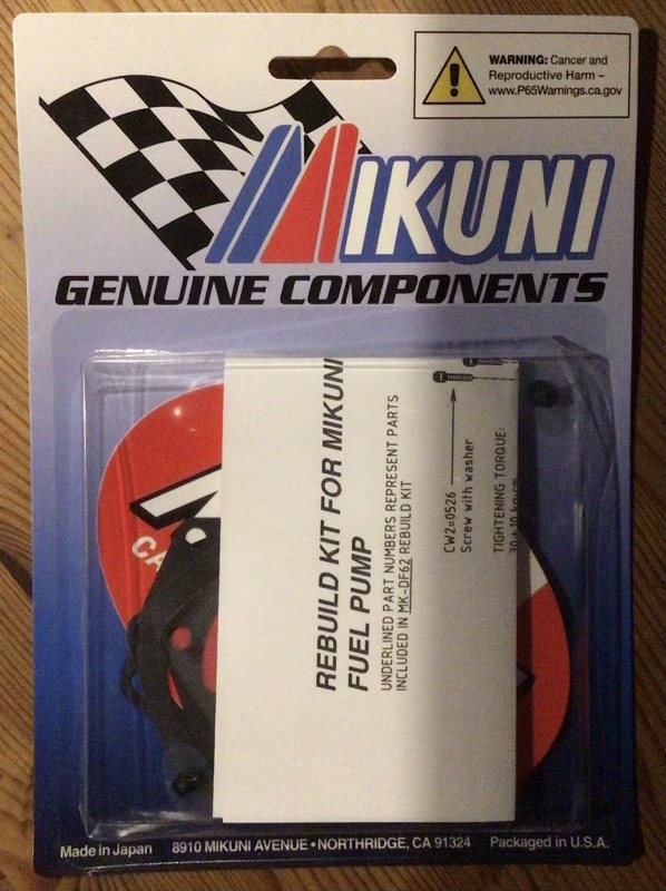

BeitragVerfasst am: Mo Jul 04, 2022 22:16:24    Titel: Antworten mit Zitat
Hallo Achim,
die alten Dichtungen werden nach dem auseinandernehmen der Benzinpumpe nicht mehr zu gebrauchen sein, war beim mir auch so.
Ich habe noch einen Reparatursatz liegen den ich nicht mehr brauche, falls du den erwerben möchtest sende mir eine PN.

Hallo, danke für das Angebot. Aber die VX springt schon wieder an.

BeitragVerfasst am: Di Jul 05, 2022 09:24:21    Titel: Antworten mit Zitat
Hallo zusammen,
zur Info, der Reparatursatz ist vergeben.
Andy hat Folgendes geschrieben:
