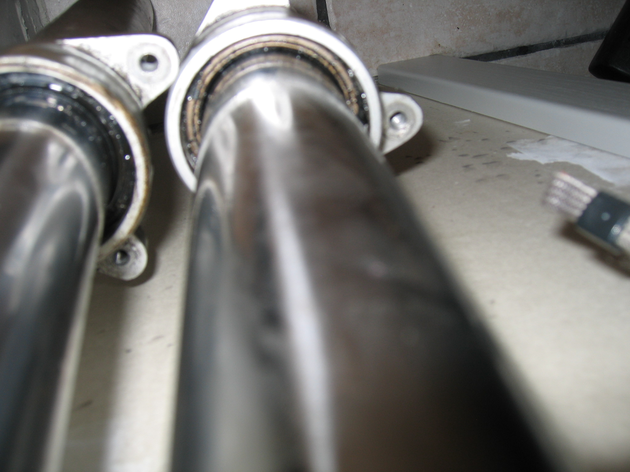

Moin Moin..
also vorne links ist die Gabel undicht. Ok.. bei Tante Louis neue gekauft und Kappen etc. und auf gehts an den Werkzeugkasten. Die Federbeine ausbauen etc. auch kein Thema.
Nur jetzt komm ich nicht wirklich weiter.
Wie soll ich mittels einer Holz (Blech) Schraube den alten Dichtungsring rausbekommen? und sowieso sieht alles irgendwie komisch aus. Die neuen Dichtungen kommen mit irgendwie anders vor als die alten.
Die Schrauben kann ich eigentlich nirgends richtig Platzieren. Habe auch schon die kleinsten genommen die ich hatte. Es ging nur ein bischen direkt am Standrohr. Allerdings war dort auch nicht genug Platz.
Also habe ich mal mit nen Schraubenzieher "gepopelt" .
(rechtes Federbein im Bild. Da kommt ja sofort nach ca 1 - 2 mm Gummi dieser Metallring.
Oder ist das noch ein Teil der alten Dichtung??? Muss ich da irgendwie durchschrauben?
Alternative habe ich mir schonmal ne M16er Gewindestange und Muttern geholt. Allerdings sitzt die Schraube unten sehr fest. Die kriege ich auch so einfach nett raus.
Hoffe ihr könnt mir die großen Fragezeichen überm Kopf nehmen.
Hier ein link zum Bild in voller Größe http://www.andrejakob.de/vx800/simmer_gross.JPG
MFG und vielen Dank schonmal
Andre

BeitragVerfasst am: So Mai 24, 2009 21:24:49    Titel: Antworten mit Zitat
Servus Andre Very Happy Very Happy
ja - fast richtig!
1. Haste den Federrring ausgehebelt, der den Dichtring vorm herauskommen hindert? Ist meistens so verrostet, daß man ihn fast nicht erkennt! StahldrahtRing - heraushebeln!
2. Wenn Du die Methode mit der Blechschraube anwenden willst (Federbein NICHT zerlegen) dann musste mit einem spitzen Werkzeug (Stechahle) ein Loch in den alten Simmering stechen - in dieses Loch drehste eine kleine Blechschraube rein und ziehst dann mit der Zange am Kopf der Schraube! Dann flutscht der alte Simmering raus!
Lass bitte die Oberfläche des Standrohres in Ruhe - die ist gleich zerkratzt und das ist nicht gut!
So wie ich die Fotos interpretiere, haste beim rechten den Gummianteil agekratzt? Brauchste nicht - kleines Lock stechen usw.
Alles klar? Laughing
VX-Grüsse
Gilbert, the senior Very Happy Very Happy
Immer schön oben bleiben....

BeitragVerfasst am: So Mai 24, 2009 22:02:48    Titel: Antworten mit Zitat
Hallo..
ah.. dann ist das doch ein Teil des Simmerings.. hatte schon überlegt was das Metall da sein soll und überhaupt.
Na dann werde ich wohl mal etwas mehr Kraft drauf anwenden. War wohl zu zärltich. *G*
Den Sprengring hatte ich rausgehebelt.. waren erstaunlich gut in Schuss.
So werde dann morgen mal versuchen und berichten..
Danke..
P.S.: ja du hast richtig interpretiert.. das habe ich gemacht..

BeitragVerfasst am: Mo Mai 25, 2009 21:18:51    Titel: Antworten mit Zitat
Hallo...
so, auf einmal ging alles ganz einfach...
Mit nem kleinen Körner ein Loch "gestantzt" und ne passende Schraube rein (3,5er).
Einmal mit der Pumpenrohrzange gezogen und siehe da.. raus ist er..
Habe jetzt auch den Grund für die Undichte gefunden. Als ich den alten raus hatte, siehe da.. an der undichten Stelle (man hat es richtig gesehen) waren noch Reste von seinem Vorgänger. Da hat wohl wer nicht wirklich sauber gearbeitet. (wundert mich nicht, nach meinen Erfahrungen mit den Schrauben).
Morgen ist die Kleine wieder fahrbereit.. dann kommt der Tüv.. Reifen, Bremsen, Simmering .. ja das war ein sehr interresantes Wochenende für mich.
MFG und vielen Dank
Andre
